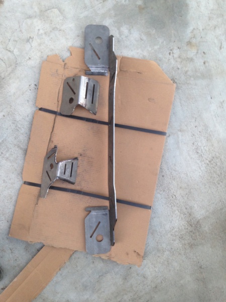

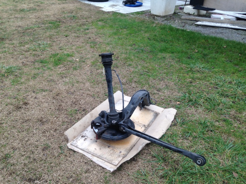

| Bon le confinement est l'opportunité de faire les gros travaux pas prévu . Donc renforcement des fixations de train arrière via des renfort v3 + passage en silent bloc polyuréthane , vu le merdier mon frère s'est empressé de vite trouvé un pont ar en 3,38 provenance 318i e46 merci Vincent pour l'info le prix 130€ livré à la maison Juste la dépose du train arrière aujourd'hui  | |

| Je devais recevoir le pont aujourd'hui ,mais il arrive finalement demain . Pas grave ,j'ai trop de retard donc peinture du berceau arrière  Modification des renforts pour préparer la soudure demain , une galère .  | |

| Merci Angelo . Quelques photos Réparation de la fissure  soudure des renforts par point   antirouille epoxy + jointure polyuréthane   Demain peinture noir , pose réservoir d'essence et assemble du train arrière avec nez de pont . Vincent , j'ai récupérer les tulipe de cardan pour mettre sur le pont en 3,38 nos soucis comme tu as dis. Je m'inquiete pour la tulipe nez de pont (couple de serrage) , mais il manque 1,5cm par rapport à l'ancien pont est ce grave ?? ( ou c'est la soluce que tu as dis de desserrer la vis de l'arbre de transmission longitudinal pour combler la longueur manquante)? | |

| Bien sur la fissure a été réparé , meulage, ensuite pose des plaque de renfort . Je ne connais rien en soudure , le poste utilisé vient de chez lidl de marque parkside modèle fil fourré ,fil en 0,9mm , ampérage 70A . Tu as raison une galère de souder par terre , plein d'étincelle et du laitier Pour l'arbre de transmission je vais devoir dévisser de 1,5cm (pour combler la longueur manquante des pont ) ?? | |

| le fil fourré est plus pratique que la baguette , mais effictivement , dans tes photos on ne voit pas de cordon , c'est plus points par point, il aurais fallu souder en zig zag continu, certe chiant a cause de la chaleure et des projections mais plus fiable, bon maintenant tu as deja bien enchainé du coup tu ne vas plus revenir dessus , puis c'est toujours mieux qu'une fissure , sinon comme d'habitude, tu chome pas , on voit la passion | |

| attention car il faut tout d'abord pointé a 4 points a chaque fois opposé , sinon ton arbre feras une banane , et attention a la soudure mal faite qui peut ceder a tout moment , pour le fil fouré je sais pas, mais a la baguette il te faudras le diametre identique a l'epaisseur de la feraille a souder!
le coup du tube de diametre juste au dessus est une bonne astuce, mais aussi il faut que le tout soit equilibré, car sa reste une piece en mouvement | |

| oui il faut faire des points parce que l'acier ce déforme avec la chaleur d'ou le tube au diamètre pile qui va bien centre les demi arbres et ne ce déformera pas si tu refroidi au fur et a mesure a la limite ça peut ce faire avec du fil fourré mais faut bien connaitre son matériel , un parkside j'en es un il va bien pour faire des bricole pour avoir une bonne fusion faut du fils de 1 mm et mettre la sauce au max parce qu 'il manque vite de puissance on es loin du semi auto que j'utilise au garage un conseil trouve un arbre d'occase entraîne toi dessus avant de tronçonné ton arbre d'origine ou un tourneur peut te faire facilement une entretoise si tu lui donne les cotes restera a rallongé les goujons | |

| ce qui est chiant , dans le commerce tu ne trouve que du diametre normalisé pour la plomberie ou pour les mains courrante d'escaliers , du coup le tour est vite fait, ensuite tu as les soudeurs d'inox pour les echappement d'automobile, hors de prix , et la c'est egalement des diametres normalisé mais avec 5/6 variantes , du coup le sur mesure , pour le faire il faut carement ce tourné vers le fabricant d'acier type KDI etc..., mais pour 2 tubes de meme pas 1metre, est ce que sa seras valable?
les equipements parkside, sont fais pour un usage de 10/15min ,2x dans l'annee , ils ont tendance a chauffé puis le temps de reprendre est long a attendre | |
