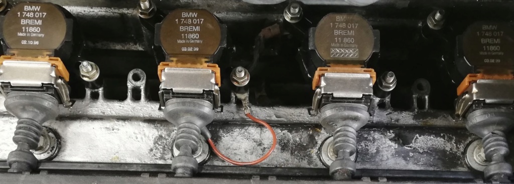

Sur la mienne, les bobines sont d'origine (il y a d'ailleurs la date dessus), donc il faudra que je songe à les remplacer (après 433 000 bornes lol) mais elles ont l'ai de fonctionner correctement donc je ne sais pas | |

| Merci : ) 433.000 bornes des bobines d'origine !! Balaise,elles ont l'air sacrément fiable, je vais peut être pas m'affoler tant que ça pour les changer du coup... | |

| Les origines sont des Bremi la plupart du temps, mais Bosch à fourni en OEM aussi. Si d'origine tu aura la ref BMW, ainsi que la date de fabrication noté dessus. Pour avoir bosser en garage, il se peut que tu est des Bosch sur la facture mais qu'il y ai monter des Bremi sans modifier la facture. La date te renseignera (si pas présente elles ont été remplacée )  | |

| Merci pour l'info ! Ce qui est bizarre c'est que j'ai des bobines datées de 96, d'autres de 99, et d'autres sans dates (qui ont des carrés avec croix ou traits à la place, je ne sais pas ce que ça signifie). La voiture étant de mai 98, je suppose qu'il n'y a plus que celles datées de 96 qui sont d'origine donc.  | |

| La mienne est de juillet 97, soit la même date que les 8 bobines.
Pour moi, tu n'as aucune de ces 4 bobines qui soit d'origine. Et dont certaines ont du être achetées d'occasion. Pour celles avec les cases, cela correspond à mois et années, un trait pour les mois et 2 trait pour l'année. Doit y avoir des chiffres en tout petit sous les trais logiquement. Ce donnerais donc décembre ****
En soit rien d'alarmant, mais tu sais qu'il y à déjà eu du changement de ce coter la. | |

| Merci encore. Bon dans le doute je vais les changer, j'ai trouvé des Bremi neuves à 28€ pièce donc pour ce prix je ne vais pas prendre le risque de tomber en rade en partant en vacances cet été | |

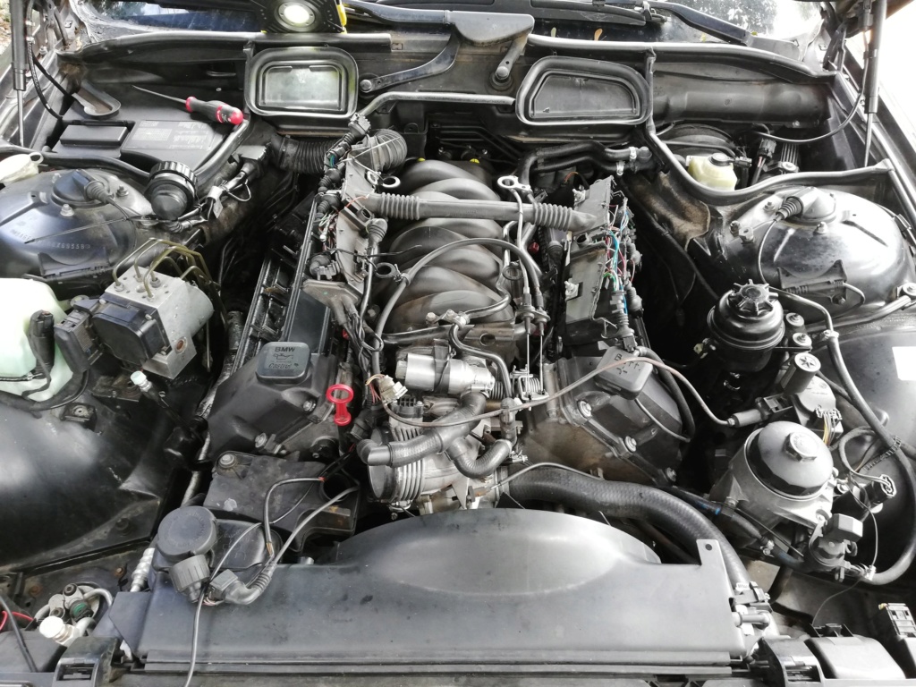

| Un peu de travail abattu ce week-end, avec le remplacement des joints de couvre-culasse qui en avaient vraiment besoin, avec au passage un bon dégraissage, ponçage et peinture des dits couvres-culasses Avant :  Après :  Installation également du faisceau additionnel sur les 8 injecteurs  Ainsi que la sonde de carburant installée sur la durite d'arrivée d'essence, que j'ai placé derrière le collecteur d'admission.  Le tout en place :  Le calculateur éthanol est placé provisoirement à côté du bloc ABS, sous la prise diag. J'essaierai de l'intégrer dans la boîte à fusible dans un second temps si j'arrive à faire passer le faisceau proprement.  Je ne remonte pas les bobines vu que les neuves sont commandées et devraient arriver d'ici une bonne semaine. En les attendant, ça va être au tour du réservoir de subir une petite réno afin de lui redonner son étanchéité  | |

| Super, ça avance bien Nicolas ! ______________________ Heureux les gens fêlés, ils laissent passer la lumière !...

| Super taf ! Tu a choisi le boîtier éthanol au lieu de la reprogrammation, quel on été tes arguments pour choisir ? | |

| J'ai choisi le boîtier pour plusieurs raisons, la première c'est le prix. Ce boîtier qui est un excellent kit flex se trouve à 340€ en neuf, et je le connais bien car j'en ai monté une vingtaine sur motos comme voitures dont les miennes, je sais qu'il marche au poil été comme hiver et qu'il n'y a aucun risque de se faire recaler pour pollution tellement sa gestion est précise. Une bonne reprogrammation, c'est au bas mot 600€, et c'est souvent pas la porte à côté. Ensuite j'aime faire les choses moi même, et la reprog je ne sais pas faire x) | |

| Pour replacer ta baie de pare-brise il faudra démonter les bras d'essuie-glace qui sont fixés avec une vis Torx creuse au centre, il faut un outil spécial.
Si tu comptes tomber la ligne d'échappement, contrôle l'état/âge du flector ca sera l'occasion de le remplacer. | |

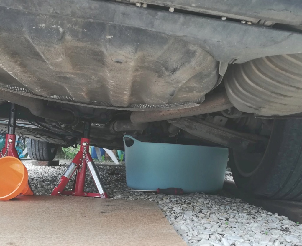

| Alors 2 Questions...
- Mon problème de démarrage n'est finalement pas réglé (elle m'a fait 2 démarrages foireux tout à l'heure). Du coup je penche sérieusement sur le capteur d'AAC qui commence à être malade. Par contre, je n'en trouve qu'un capteur (sur la culasse droite), il n'est pas censé y avoir 2 capteurs sur le M62 ?? (Un par culasse quoi...)
- Je n'arrive pas à vider suffisamment mon réservoir pour qu'il n'y ai plus de suintement, il doit me rester un bon 5l après avoir pu en vider une bonne partie par la durite de remplissage. L'ODB m'indique eocre 35km restant, voyant réserve allumé. Une solution pour arriver à vider quasi totalement le réservoir ? Je me tâte à mettre en route la pompe à essence et récupérer ce qui en sort jusqu'à ce qu'il n'y ai plus rien, mais c'est peut être pas top pour la pompe...
Merci ! | |

| pour le boitier ou reprog ethanol, je suis pas fan surtout qu'il vaut mieux faire cette manip avant de payer la CG , car la CG devient gratuite, ce qui n'est pas negligeable avec nos 25cv fiscaux! pour ce qui est de rouler a l'e85, beaucoup de moteur regulent directement l'injection par rapport au sonde lambda, ce qui amene a avoir une voiture qui demarre au premier voir deuxieme coup de clée , par contre la conso e85 est plus elevée qu'au sp98, du coup si tu met bout a bout, le cout du boitier plus une surconso et un assechement des joints , soupapes et remplacement plus regulier des bougies, je sait pas si tu t'en sort mieux (a la pompe c'est certains) en totalitée , j'avais une vectra gts 3.2i de 2002, j'ai explosé 2 pistons (certainement dut au e85 qui lubrifie pas assez la segmentation), de plus par chez moi l'ethanol a plutot tendance a disparaitre des stations, car son prix a sacrement augmenté (0.13ct il y a 10ans, 0.50ct il y a 5ans , 0.76ct actuellement avec des pic etant deja aller jusqu'a 0.95cts il y a 2 ans) puis il est plus courament utilisé dans le SP95E10, 10% d'E85 (rare sont les stations qui proposent uniquement le SP95)
chacun fais son experience et vois ce qui lui convient au mieux, mais j'ai plusieurs amis qui ont des CT ou des garages, tous me disent sur un v8, cherche pas les economies , et n'acheve pas non plus une telle voiture (deja que j'ai achever ma vectra)
pour ce recentrer sur ton post , pour le capteur AAC , en complement il y a aussi le PMH qui rentre en compte , celui ci se situe sous la voiture entre bva et moteur (au volant moteur), souvent salis par la vieille huile moteur qui suinte de tes couvres culasse, regarde de ce coté la, on sait jamais, par contre le capteur aac il n'y en a que 1 situé derriere le boitier papillon
pour le reservoir, fais gaffe car meme vidé il y a encore les vapeurs d'essence , encore plus dangereuse que l'essence elle meme, donc soit il te faut le demonter completement pour le vider et rincer , soit il te faudras faire sauté un des bouchons de vidange reservoir s'il y en as, ou creer un trou (pas a la visseuse car les charbons font des etincelles) que tu reboucheras! | |

| Si tu veut tout vider, ouvre le couvercle de pompe à droite et le couvercle de jauge à gauche et siphonne à l'ancienne. car les 2 coté sont relié par le tuyau de retour. Et le bac dans lequel se trouve la pompe reste plein d'essence meme si y'à plus rien en dessous.
tu trouvera le petit schémas qui va bien page 4 : http://manuz1.free.fr/6enligne/Description_fonctionnement_du_circuit_alimentation_en_carburant-E38-E39-E46.pdf

| Comme dit plus haut, tu n'auras pas le choix que de le siphonner complètement, tu peux utiliser une petite pompe qu'on trouve en centre auto ça fera très bien le job  - lordjim a écrit:
