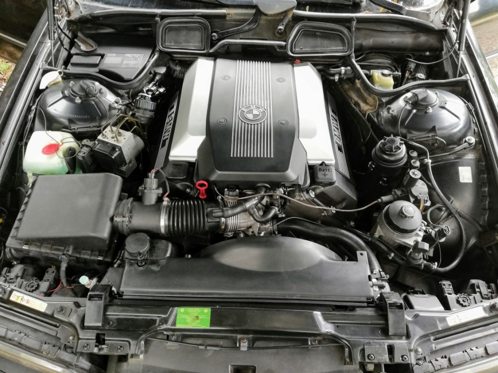

| J'ai eu un peu de temps pour m'occuper de la 740 aujourd'hui, au programme finalisation de la réparation du réservoir : ponçage + nettoyage + application de pate époxy + reponçage + peinture. C'est pas une réparation propre d'un point de vue esthétique, mais ça a l'air efficace. J'ai rempli en partie le réservoir début d'après-midi, et ce soir pas la moindre trace de suintement. Je reprécise que c'est une réparation provisoire et qu'à terme le réservoir sera remplacé.  En parallèle, j'ai effectué un nettoyage des capteurs PMH et d'arbre à came (qui semblaient bien propre malgré tout), la voiture a démarré du premier coup ensuite, mais je ne crie pas victoire trop tôt car elle ne me faisait pas les calages à tous les coups. Les filtres habitacles ont également été remplacés, et c'était grandement nécessaires car ils étaient noirs. Dans la foulée, j'ai fait un bon dégraissage et nettoyage de la baie moteur, ça donne désormais envie de mettre les mains dedans   Pour ce week-end, entretien de BVA au programme  | |
